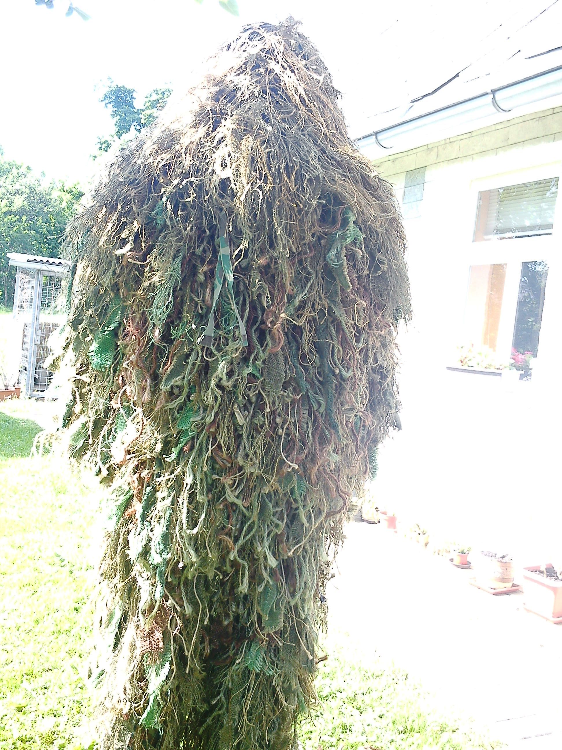

moje dnešní prdění se s úpravami :) výsledkem jsou:
-odvětraný záda + boky na zip
-na přední straně našitá nepromokavá látka a odolná proti oděru ( ještě to asi -stříknu sprejem aby nebyla jednolitá zelená )
-nová pokrývka hlavy na bázi kapuce,která je napevno přidělaná k ramenům a střed je volný takže,celá "kapuce" jde přehodit dopředu :) např když ležíte a potřebujete dodělat "vegetaci"
-ted uz zbýva jen dodělat nohy a namotávat

20 kvě 2012, 21:39

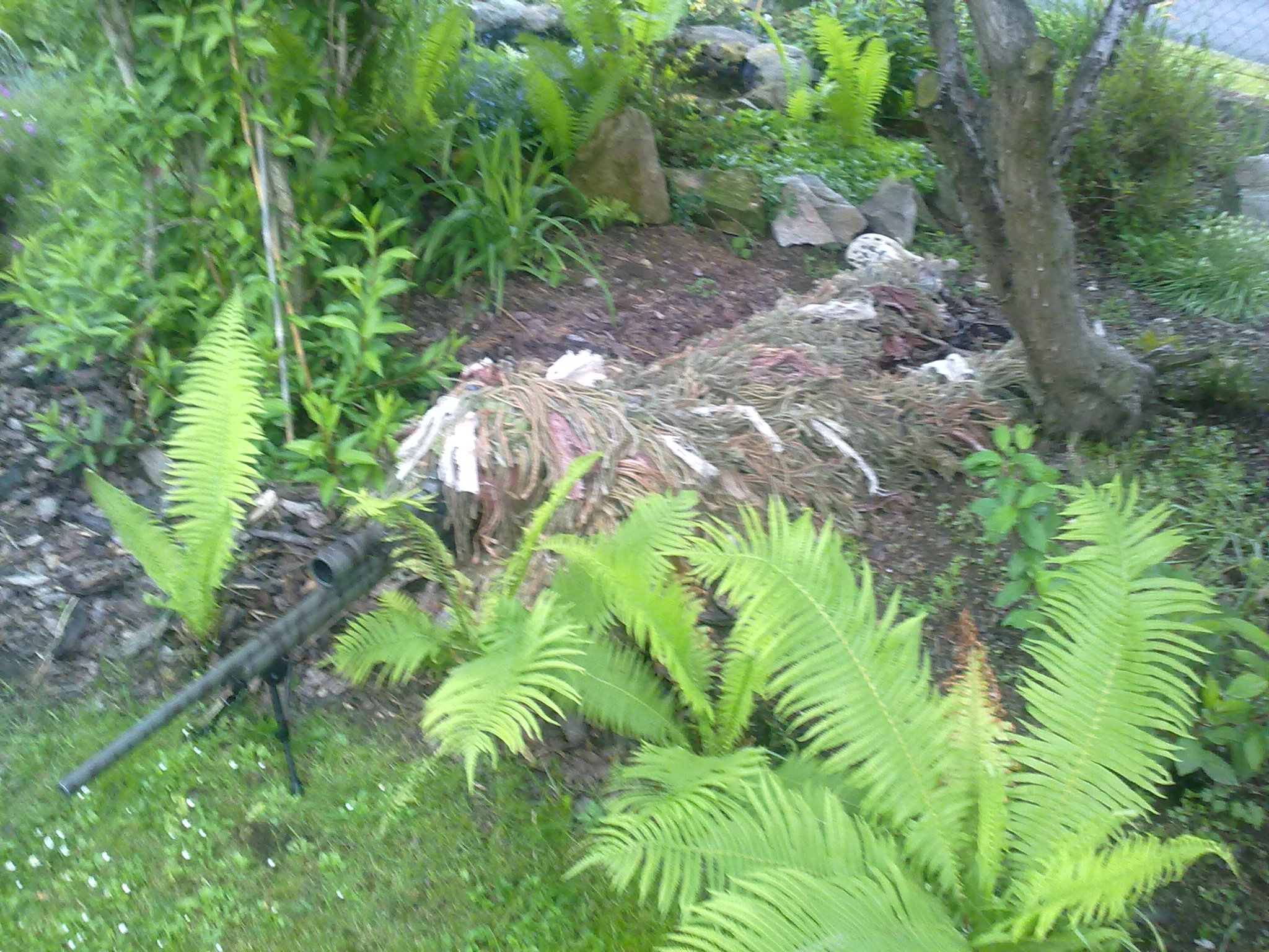

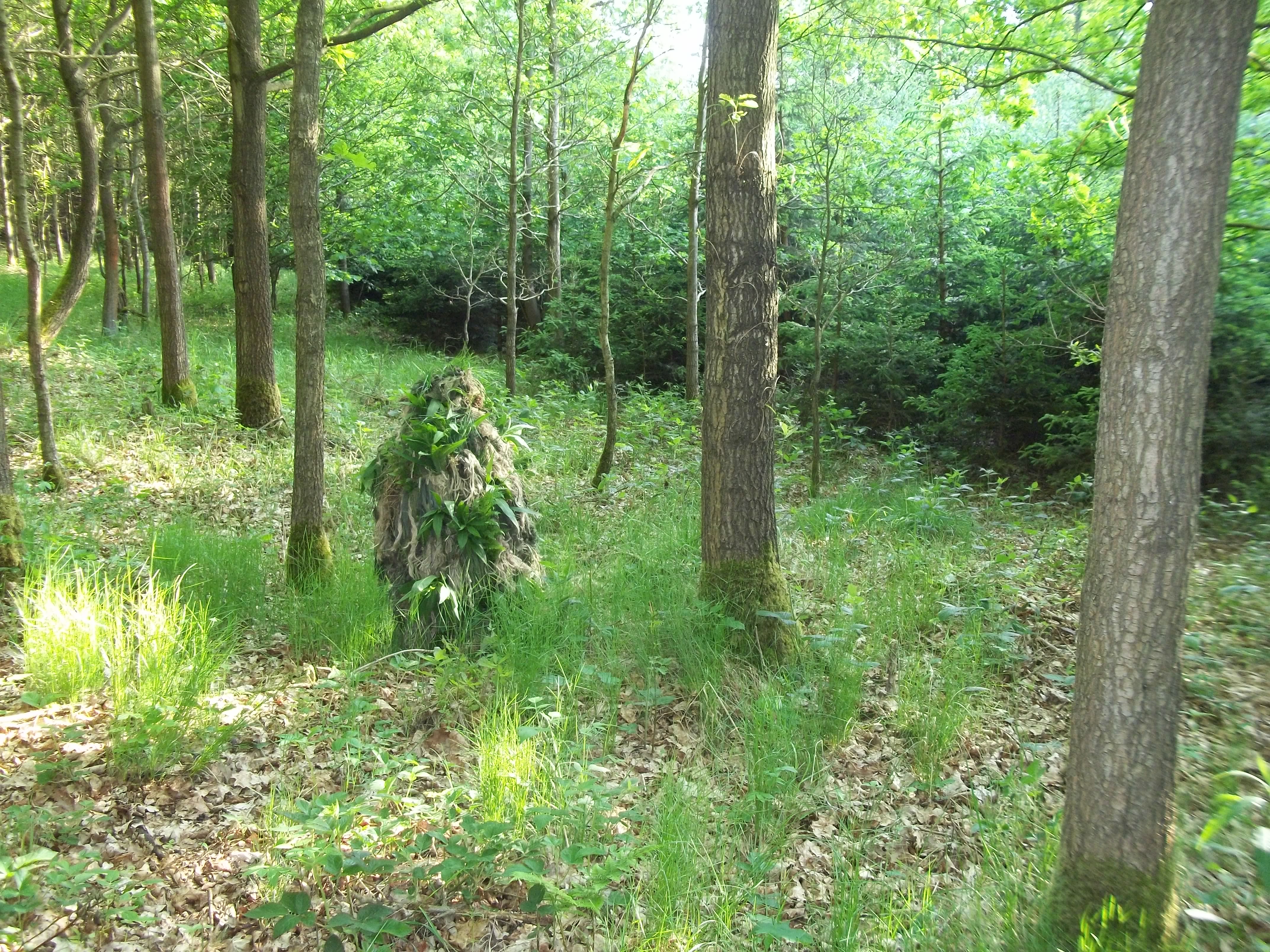

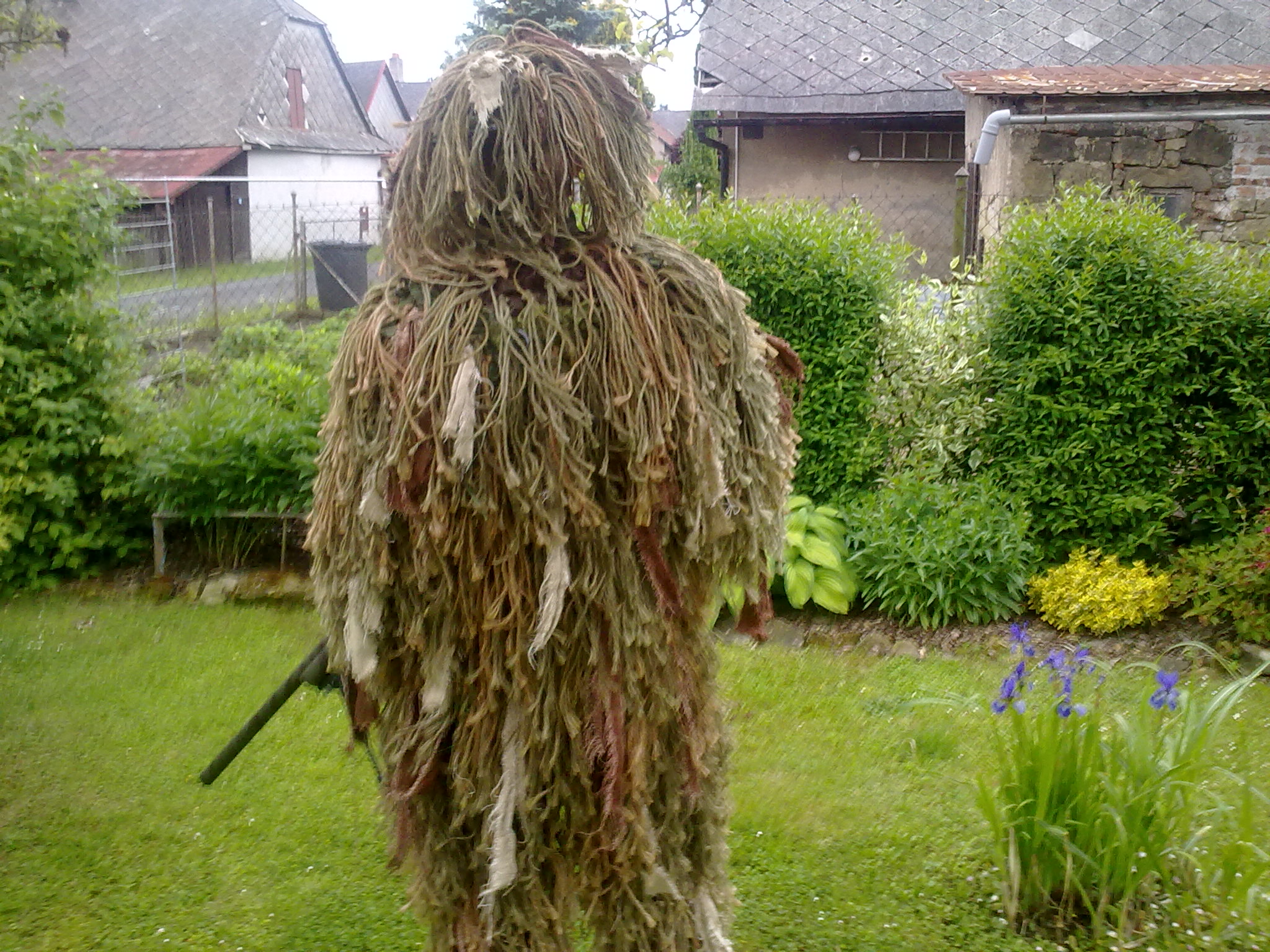

Tak jsem tak nějak pokročil s výrobou. Na těch fotkách bez vegetace mi přijde že ty bílý třásně nějak moc svítěj, uvažuju nad tim že je sundám, ale zase když tam byla ta vegetace tak tolik nesvítili, nu ještě uvidim. Tak doufám že už to nevypadá jako koberec :D

jako ta posledni fotka je paradni (az na ty botky). maskuje pekne. ty pruhy trochu sviti, ale rekl bych ze to je fotkou.

ta poslední fotka opravdu povedená,i samotný hejkálek je super.
Velice kvalitně a dobře odvedená práce.Líbí se mi to.

Sice ty světlý docela svítěj, ale myslím že si to ještě sedne. a kdyby ne, tak to trošku zašpiníš a bude to super.
Jinak obecně když už máte někdo trochu slušnýho hejkala, tak by bylo fajn fotit ho i zepředu apod. Ať je vidět konstrukce a jak je to celkově řešený. Chlupy na zádech jsou fajn, ale o uživatelských vlastnostech to moc nevypovídá ;)
