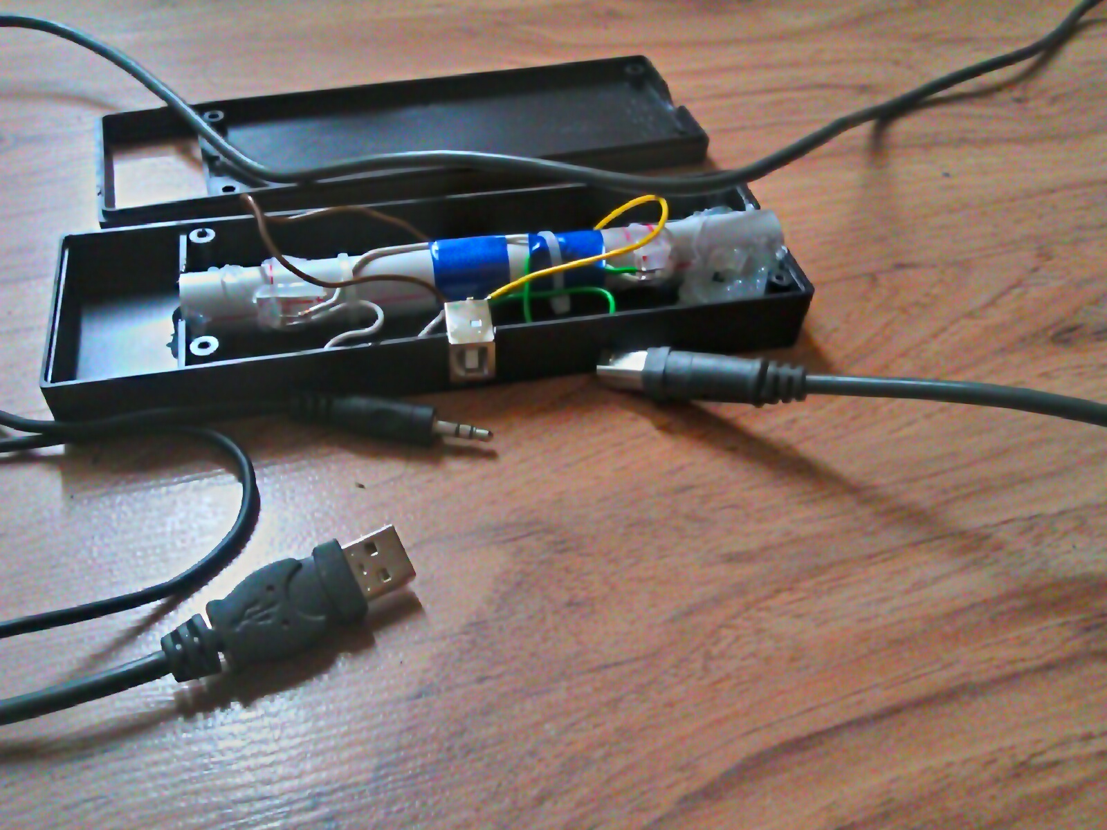

Uplně první schéma obsahující 5 součástek. Akorát jsem to strčil do krabičky od ovladače a doplnil USB zásuvkou.
USB kabel se na jednom konci strči do mé krabičky a na druhém konci do USB. Ještě je tam odbočka na jack do zástrčky pro mikrofon.
Je to takové uhlazené a relativně nerozbitné. Akorát nevíte někdo, jak na ploše krabičky od sirek zastavit kuličku, co má 5J? Krabička má jednu díru, druhý konec trubky končí v prostoru na baterie. Nechci aby mi lítaly kule po místnosti. Dát tam kus železa je jednoduchý, ale kulička se odrazí nebo roztříští. Potřebuju něco jako želé, prostě zastavit. Nějaké nápady?

Já třeba na tohle používam papírovou krabici, ve kterej jsou naskládaný starý noviny. Já bejt tebou, tak udělam na druhej straně díru, jako to má každý normální chrono a vymyslim nějakej "zachytávač" mimo.
04 pro 2012, 23:01
Příspěvky: 163
Nový příspěvek Re: Chrono za 30kč
Já chci zachytávač uvnitř, když jednou rukou držím zbran, druhou chrono, nechci ještě koumat, jestli celá sestava neohrožuje něco cenného.
Napadla mě modelína, nebo vosk. Ale to asi SVD prostřelí :-(
04 pro 2012, 23:07

Snork86 píše:
A co k tomu udělat nějakou trojnožku třeba? Bys měl obě ruce volný :wink:
04 pro 2012, 23:48
Příspěvky: 74
Bydliště: Ostrava
No jestli tam chceš mermomocí zachytávač, tak bych rozstříhal starou podložku pod myš a nalepil na sebe několik vrstev, podle síly zbraně.
04 pro 2012, 23:55
Příspěvky: 607
Nebo tam můžeš naplácat třeba modelínu, to by taky mohlo fungovat. Ale z mejch zkušeností se ti v zachytávači budou tříštit kule o ty který už byly zachyceny a nadělá ti to vevnitř pěknej bordel.
Jak na lipolky
04 pro 2012, 23:57
Registrován: 31 říj 2010, 13:07
Příspěvky: 33
Bydliště: Hvozd, Plzeň-sever.
Modelína, želé ani vosk ti kuli ze silné zbraně nezachytí.. Já bych tam vrazil kus látky ze starých maskáčů.. ;)
Mír a lásku!
07 pro 2012, 10:28
Příspěvky: 163
Zkusil jsem dřevěnou latku o tlouštce 2x 1cm, bohužel ji SVD roztrhla a po pár výstřelech je skrz. Takže to vidím na pytlík z rifloviny, přijde mi relativně neprůstřelná a pro zachycení kuliček vhodná.
Nechci si zničit vybavení bytu, takže kule musím chytat.
07 pro 2012, 10:41
Příspěvky: 404
Dej tam kovovou tlustou destičku, aby se nedeformovala, pod nějakejma 20° aby se kulička roztříštila a dolu dej ten sáček, pak jen vysypeš, jinak myslim, že ani ryflovina by nevydržela dlouho...
EDIT: Blbost, melu kraviny, potřebuješ aspoň 45° a když naproti bude taky jeden plíšek, nic tim nezkazíš :D
AKS74; Ni-MH 8S; 125 m/s
Desert Warrior 4.3 OPS GG
Ultramat 14; battery master 6
07 pro 2012, 15:52
Podle mě to je blbost obecně, střepinky budou lítat a padat všude možně a zasere to celý chrono.
07 pro 2012, 15:56
Příspěvky: 163
Griffone radši bys měl plný byt kuliček a tečkovaný zdi?
firstik jo, to se mi líbí. díky
07 pro 2012, 16:10
Ne, radši bych si udělal zachytávač mimo a na chrono si vymyslel nějakej jednoduchej držák/podstavec, nebo ho jednoduše přilepil blbou ducttape k zachytávači a bylo by. Ale komu není rady...
07 pro 2012, 16:50
Příspěvky: 163
A ten zachytávač bys řešil jak?
07 pro 2012, 21:06
treba bedna od pocitacove case vycpana vecma
07 pro 2012, 21:23
Příspěvky: 163
Není to moc velký?
07 pro 2012, 21:42
Příspěvky: 607
Ne.
Nebo co chceš slyšet za odpověď? Prostě externí lapač si snad už dáš dohromady sám, ne? Já třeba střílim do polštáře přes kterej přehodim deku. Taky to stačí.
Jak na lipolky
07 pro 2012, 22:03
Příspěvky: 130
Bydliště: Milevsko
Tak ten polštář bych ti zrovna nedoporučoval ;-) Já už ho mam tak 95% bavlna...A 5% plast BB :)
07 pro 2012, 22:20
Příspěvky: 607
Proto přes něj házim deku, kterou už mám otestovanou že je "neprůstřelná"
Jak na lipolky
07 pro 2012, 22:25
Příspěvky: 404
Pokud budou ty plechy pod dobrym úhlem, nic by do chrona nalítat nemělo, a kdyby náhodou, stačí vyfouknout, drobky se zachytěj v pytlíčku, a nehrozí, že náhodou vezmu použitou npraslou kuličku, která se někde válí... Já osobně používám jako zachytávač rovnou střechu paneláku pod náma a plechový větrání ze stoupaček jako terč, dobře se tak testuje i kadence :D

Takovej mimo dotaz...Nemůže tavná pistole svou vysokou teplotou vyprodukovaného lepícího plastu poškodit LEDku ?? Je to sice na obrázku, že asi ne...Ale náhoda je blebec ;-)
Díky.
