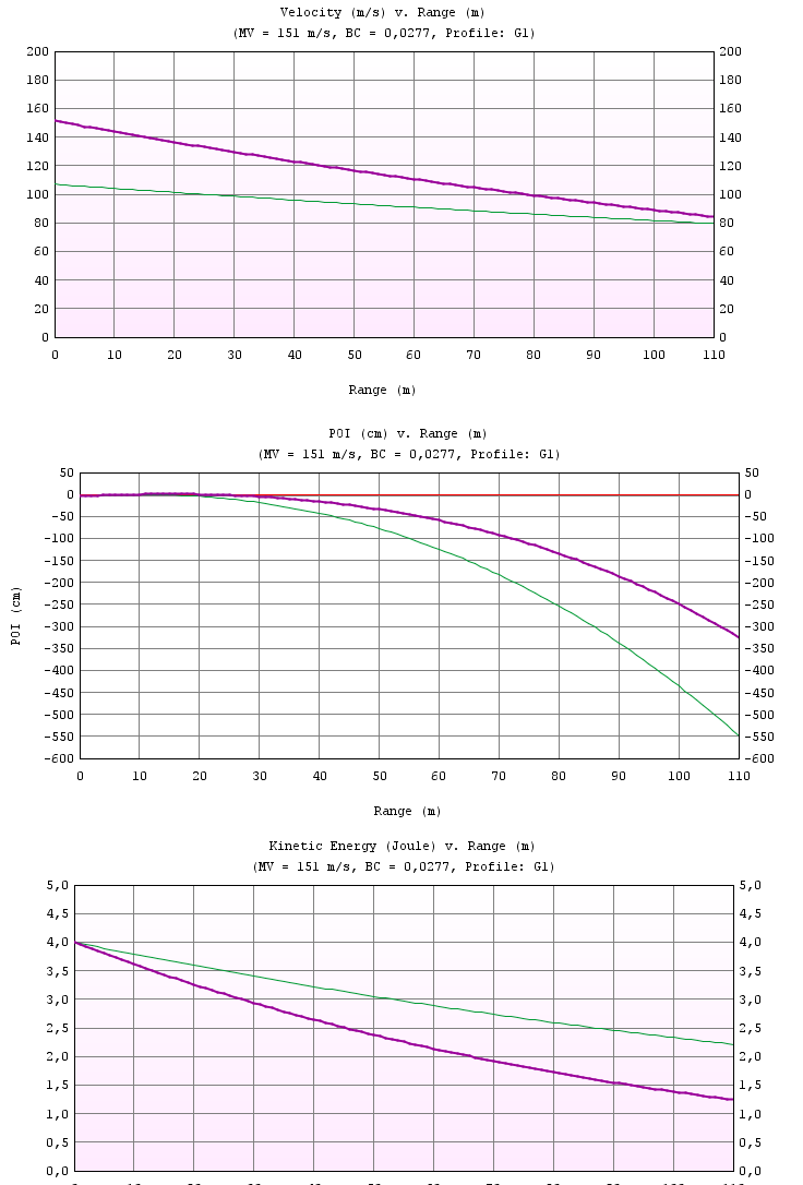

Neměl by být velkej problém to spočítat, balistickej koeficient je jasnej, tak bysme mohli exaktně jednou pro vždy spočítat jak je to s tím zachováním energie kuličky v různý vzdálenosti, ne? :)
Vezmněme shodnou úsťovou energie E0=4J. Máme dvě kuličky o hmotnosti 0,35g a 0,7g. (nižší hmotnost jsem do výpočtu nemohl použít, ale princip je stejnej, rád bych porovnal 0,12g a 0,4g, ale nejde to).
Lehčí vyletí z hlavně rychlostí v0=151m/s, těžší rychlostí v0=107m/s.
Lehčí kulička bude mít ve dvaceti metrech energii E20=3,3j, druhá bude mít energie E20=3,6J. Ve větší vzdálenosti to bude E50=2,4J a E50=3,1J. Závěr je že těžší kulička i přes nižší počáteční rychlost ztrácí energii o poznání pomaleji.
Co se týká změny rychlosti a propadu střely (dostřelu), tak jsem vám k tomu udělal i obrázek :wink:
Fialová je lehčí, zelená je těžší. Na prvním grafu je rychlost, na druhým propad střely a na třetím energie.
Čísla nemusej uplně přesně sedět, protože použitý funkce odporu vzduchu nejsou pro takto nízký rychlosti uplně ideální, ale v podstatě by to mělo docela dost odpovídat realitě.
Závěr? těma těžšíma to asi fakt může víc bolet :lol: :lol:
PS: jestli mi někdo napíše že to není airsoft a že tam není hopup, tak fuck off, princip je furt stejnej.
BB.png [ 57.79 KiB | Zobrazeno 89936 krát ]

Přesně takovej program sem hledal :D. hop by moch mít docela velkej vliv na dostřel, ale to pochybuju, že by se komukoliv chtělo počítat vztlak :D.
