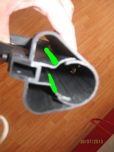

Chlapi poraďte.
Koupil jsme si Crane pažbu, a jak na to tak koukám, nenapadá mě jakýkoliv způsob jak do ní narvat baterky tak, aby jsem tu pažbu prostě neupravoval řezáním pro kabely... Prostě nemá zadní oddělávací díl pro vložení bateríí a kabelů. Přes přední část tam baterky dát nemůžu jelikož bych pak neměl kudy vést kabely. Co s tím?
http://airsoftpro.cz/eshop/product_info ... u3omuog9t1
tohle na ní chybí ta odklápěcí zadní část:
jak to vyřešit?

Příspěvky: 58
Nový příspěvek Re: Pažba M4 s místem na baterii
Ahoj Marťas. Vždyť já to mám stejně, jako ty a dávám baterie (Lipo-2000). Mám v pažbě i mosfet i pojistku. Sám jsi mi to upgradoval. Vleze to tam v pohodě. Nemáš moc velkou baterii? Já mám Turnigy nano-tech 2000mAh 2S 15-25C a ještě Lipol 1200mAh 20C G&P. První jmenovaná baterie má dvě tyče (125x21x10 mm), druhá má jednu tyč (138x22x13 mm). Ta G&P jde do pažby trošku obtížněji, jelikož je trochu delší, ale vleze do pažby a pažba jde polohovat v jakém koliv rozmezí. Takže v pohodě.

Příspěvky: 478
Bydliště: Prostějov
Cus
Oťas ty tu pažbu máš jinou... Vevnitř máš mezery pro vedení kabelů ale já tam mám pouze 3 tubusy které nejsou mezi sebou propojený. Asi mě nezůstane nic jiného než u patky to prostě fiknout rozbruškou, nebo nějak prořezat ty boční stěny (přepážky) co oddělují jednotlivé tubusy. :
Takhle je tam potřebuju dát:
Jen že mi tam vadí ty příčky:

Příspěvky: 58
Máš pravdu. Já tam mám mezi komorama mezery. Hmm, tak to máš dilema. Myslím, že by jsi nic nezkazil tím, že si ty komory prořízneš sám. Jinou možnost asi nemáš. Nebo jedině koupit jinou pažbu a tuto prodat, ale to je menší finanční ztráta. Já bych to prořízl viz.obr.
o7pdxxx.jpg [ 146.67 KiB | Zobrazeno 17142 krát ]
30 črc 2013, 11:35
Příspěvky: 58
...je ale otázka, aby to drželo na vodící tyči na zbrani. Ten řez bych udělal jen nezbytně nutně krátký. Jen aby se vešla kabeláž.
...Ještě koukám na tu pažbu (na foto)...dá se sejmout ta gumová koncovka na pažbě? Totiž vidím, že nemáš zavřený konec pažby a máš tam odzadu otvory v těch komorách. Dalo by se to možná trochu odfrézovat odzadu pažby, když sundáš gumovou koncovku-ramenní opěrku. Tudy pak vsunout baterii i kabeláž. Jsou to ale jen moje doměnky. Chtělo by to vidět.

Příspěvky: 224
Bydliště: Semily
madafaka píše:
V téme čo ti odporučil plejk som linkoval baterku ktorá ti vojde do trnu výsuvnej pažby..kludne môžeš používať klasickú m4 výsuvnú pažbu a vôjde ti tam aj mosfet..stačí si to dobre rozvrhnúť...vošlo to do ICS m4ky kde je podstatne menej miesta..maitel sa teda zdarne zbavil boxu na aku či už na pažbe alebo v"AN/PEQu"..proste má "holú m4ku s fore gripom na ris predpažbí a to je všetko :-)
Díky,objednána dle tvého doporučení tato http://www.hobbyking.com/hobbyking/stor ... _Pack.html a pasuje do téhle http://www.armymarket.cz/pazba-crane-st ... c-m--d5315 skvěle :)
