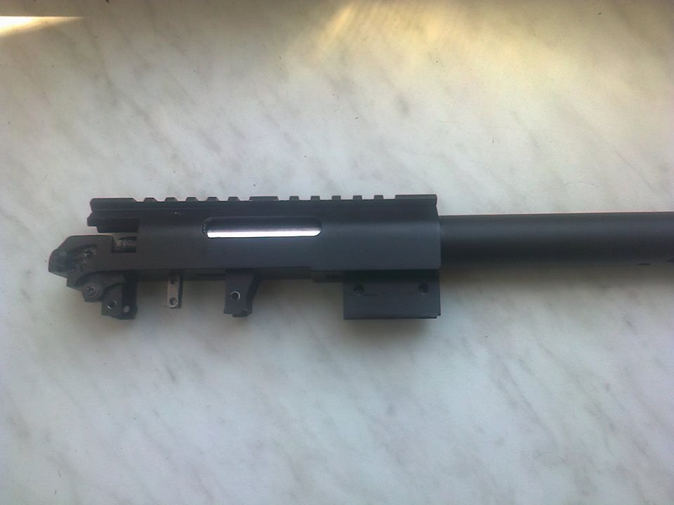

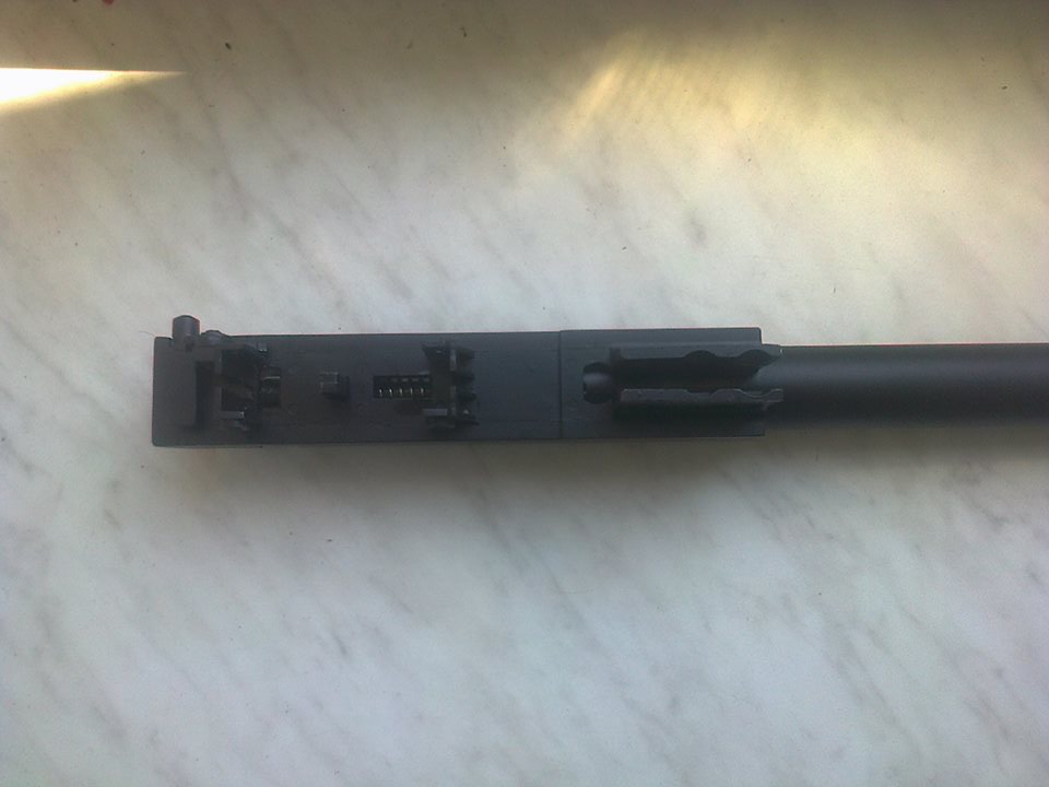

Prosim potřeboval bych radu, jak mám oddělit hlaveň od těla zbraně MB-06
Na videu to nevidím: http://www.youtube.com/watch?v=WvmuVpyR2Jc
Nevím jestli to mužu silou od sebe oddělit, jinak nevím, žádný další šroubky tam nejsou a nemuzu na to prijit.
Mate s tim nekdo zkusenost?
Diky..

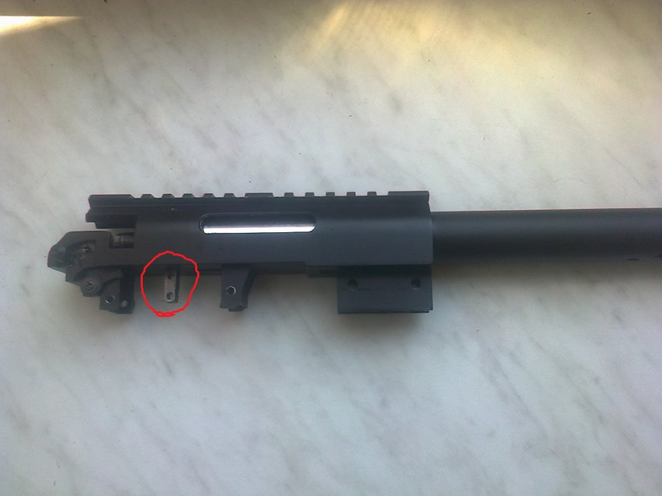

Tady ten blbec by měl jít vytáhnout, mám dojem že se muselo použít trochu síly.

Ako píše jeryk drží ti to tam vzpera tŕňu

jo bylo to tim :) diky za postrehy..na videu jsem to prehledl :)
