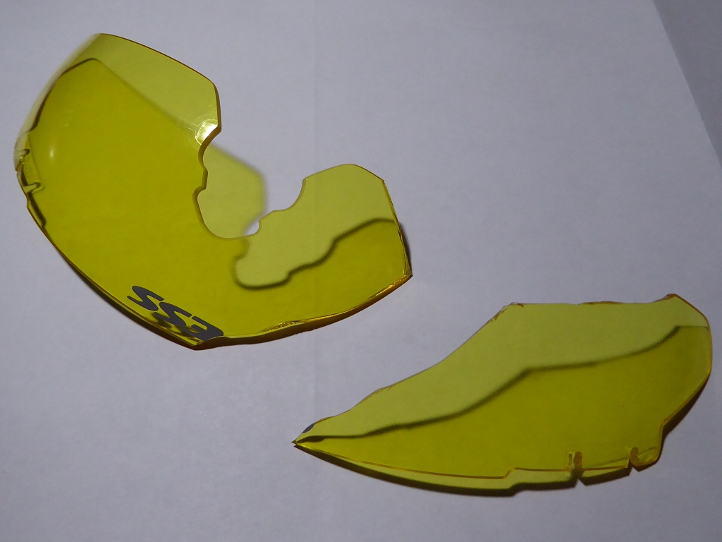

Jeden ze způsobů jak poznat falsifikát jehož výsledek přikládám na fotografiích je zásah upgradovanou zbraní z 5cm.

Ten zásah je jistý ověření ;) a pokud máš sklo navíc, a chceš mít jistotu, vezmi vzduchovku...

Já mám nafocený ten první set jehož skla nevydrželi zasah (ikdyž už ten set nemám). Byl jsem přesvedčený, že je originální. Při srovnání s druhým setem se nijak nelišil. Druhý set střelbu vydržel ikdyž to pochopitelně neznamená, že je pravý. Fotky druhého setu můžu taky poskytnout. Jedná se o ESS Ice.
