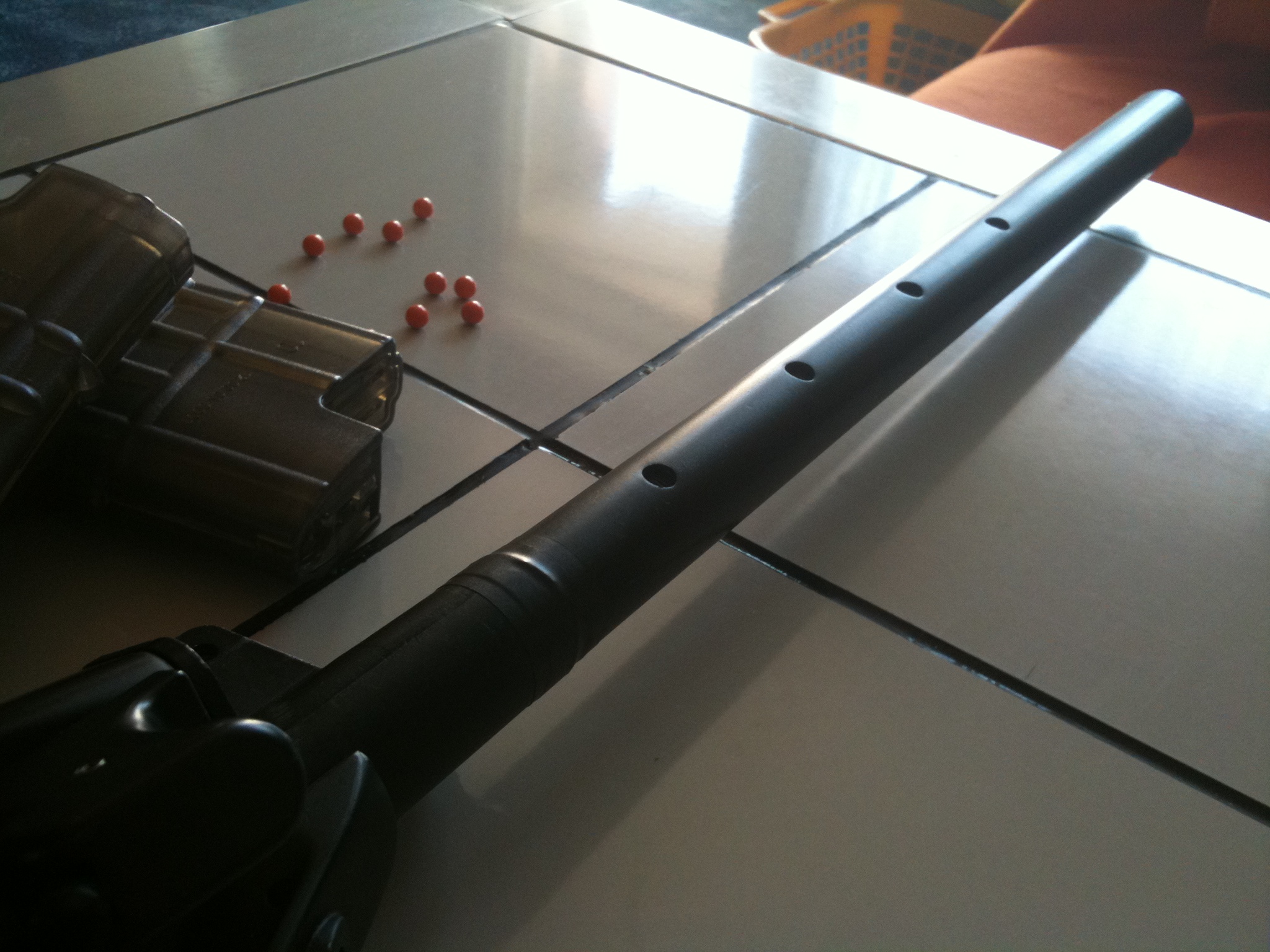

Muj homemade udělaná vnější hlaven ve stylu Phantoma pro AUGa .
Vnější hlaveň je uříznuta duralova tyčka ( z klasicky duralovy berle :D ) tlumič je z plastovýho valečku na malování o delce cca 10 cm.
Do něj sem vyvrtal díry o prumeru 1mm, použil dva vystředovací kroužky aby valeček byl vprostřed, valeček sem omotal vatou a zasunul do duralovy tyče, kterou sem nasadil na původní aug hlaveň. Cely nastříkal načerno a vysledek vidíte tadyk.
Pažbu sem vypodložil balícím materiálem podobný pěnový pásce o tlouštce 2 mm abych stišil chod mechaboxu. A musím říct že se to povedlo :)
Pokud bude nějakej ohlas tak to rozeberu detailněji i s fotodokumentací :)

Tak tomu říkám paráda, klobouk dolů chlape, vypadá to hodně dobře a technicky pěkně zvládnuto.
Až to budeš mít jednou rozdělané klidně to nafoť... asi nebudu jedinej kdo se na to rád podívá.
