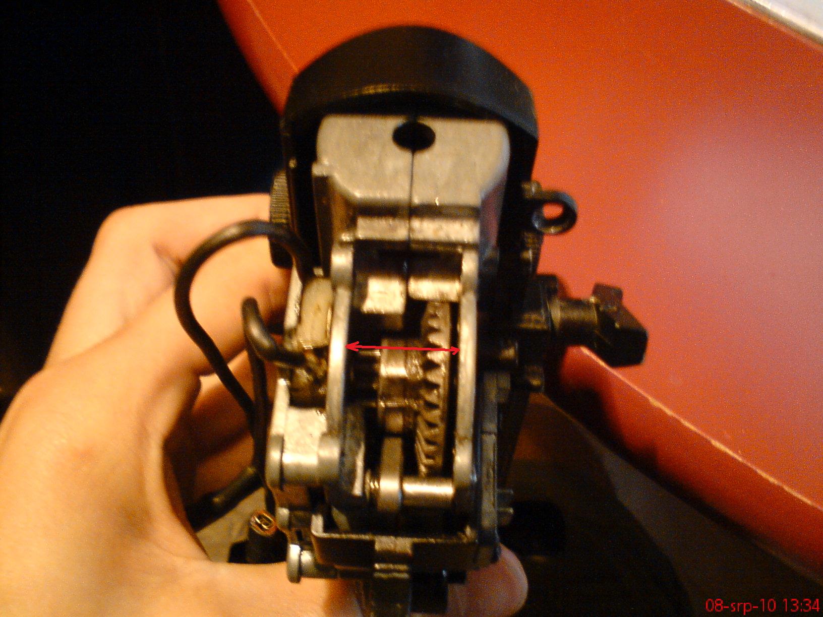

06 srp 2010, 11:31
Registrován: 01 dub 2010, 16:23
Příspěvky: 24
Nový příspěvek Re: M14 Cyma nestandartní motorky
T5ak atdy to je
DSC04883.JPG [ 388.79 KiB | Zobrazeno 22276 krát ]
DSC04881.JPG [ 454.54 KiB | Zobrazeno 22276 krát ]
DSC04884.JPG [ 385.44 KiB | Zobrazeno 22276 krát ]
a co je teda na tom divné ? dyť je to normální
Prostě motorek s téhle zbraně je menší než standart tudíž nemůžu jít do větších upgrejdů ... Teď tam je 120 pružina a motorek má co dělat .

08 srp 2010, 14:10
Příspěvky: 24
fakt si nedělám srandu je to vše menší , obědnal jsem si Element Ultra torque u nej bylo napsané pasuje do AK,M14 tak já nevim ....
Mám prosbu
prosím kdo vlastní M14 ať mi pls změří ten to průměr :)
Děkuju
no vedle me lezi rozebrany mechac z M14ky, napis mi prumer ceho chces vedet a zmerim ti ho.
EDIT: aha uz tu sipku vidim, jdu ti to zmerit teda.
vocko123 píše:
tak sice nechapu v cem ti to pomuze ale asi 1,4 cm
dík mám to stejný ale ten motorek je strašně krátkej tak newim asi skusit sehnat cyma origoš klec na motorek ... kdyby někdo o něčem věděl tak beru samozřejmě za rozumnou cenu :)
Hele skus si to přeměřit na šířku i s pastorkem já mám 720mm
