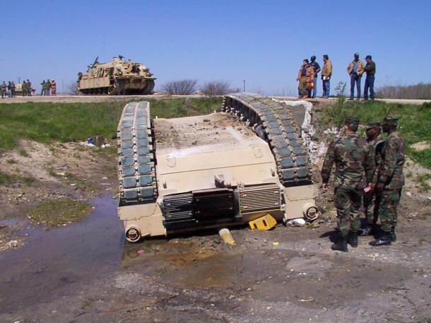

Zdravím. Nedávno se na jednom portálu rozběhla debata, kde byl zmíněn tento tank. Diskuze se chvíli zaobírala jednou věcí - jsou vespodu tanku dveře, kterými může posádka tank opustit? Nebo je jediná cesta ven pouze ta nahoře?

Dle toho co jsem teď vygooglil tak nemá, cesta ven jsou pouze horní poklopy nebo řidičův poklop.

ne, nemá

nema, zduvodnění: tank ma pojezdova kola odpruženy přes torzní tyče ktere sou u každeho kola pres celou šiřku tanku tim padem se tam nouzovy poklop nevleze. (to je i duvod proč jsou pojezdova kola na leve straně posunute kousek dopředu oproti pravym, stejny system odpruženi použival třeba Tiger, Panther... za druhe světove valky)

Je pravda, že M1 abrams tam poklop nemá (celkově umistovat dospodu jakýkoliv oteviratelný otvor a tudiž zranitelné místo je nesmysl - viz. miny), ale myslím že to neni kvůli tomu, že by ty tyče vedli přes celý spodek tanku, co si pamatuji tak odpružení má připevněný z boku na korbu.

odpruženi Christie ktere potom prebrali rusove na řadu BT a pozdeji na Téčka ma pružiny svisle za koly. tim padem u techto podvozku mohl byt zespodu nouzovy poklop. nevyhoda je ze pruziny ktere pres cely bok tanku vnitrni prostor značně zuží.
torzni tyče u ambramse sou pripevnene zboku ale cela tyč i s pružinou sou pres celou šířku tanku http://data.primeportal.net/m1_iraqp/m1 ... c04664.jpg - tady je hezky videt rameno na kterem je zavěšene kolo. od napojeni na korbu se potom tahne torzni tyč http://upload.wikimedia.org/wikipedia/c ... rd_2A5.jpg tohle je sice fotka z maleho Leoparda ale system je stejny. na ambramse se mi tet nepodařilo najit narychlo fotku : )
